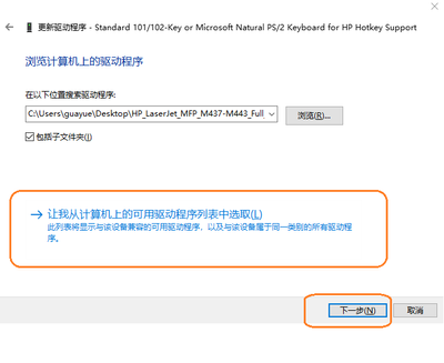

惠普笔记本禁用键盘
打开右键单击此电脑(计算机),右键选择管理”->"设备管理器"
这个时候,拔掉所有外接设备,再选择,键盘。
PS/2键盘,右键属性,更新驱动程序
也可以用命令操作
用管理员身份运行cmd:
禁用笔记本键盘 sc config i8042prt start= disabled
此时笔记本的自带键盘全部失灵,外接键盘可以正常使用
如果需要再次启用,如下命令即可:
启用笔记本键盘 sc config i8042prt start= auto
