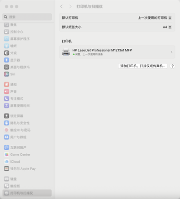

插上usb后电脑已自动识别打印机(如图1),但是实际在打印时打印机却没有反应,下载了图二的驱动但显示只能用不了(图三)。那我应该下载哪个驱动还是进行什么别的操作呢?

请问打印机和电脑是通过usb线直接连接的吗?

是的,外接了一个拓展坞用usb直接连接的

您好
如果电脑上没有usb接口,建议打印机连接网线使用,谢谢。

因为电脑只有type c的接口,所以之前外接了一个拓展坞然后和打印机连接,电脑也已经识别了。这样打印机也不能用usb吗?
您说的打印机连接网线是指用无线连接电脑吗?

您好
打印机通过网线连接,电脑无线。
在同一个路由器,同一个网段中测试,谢谢。
