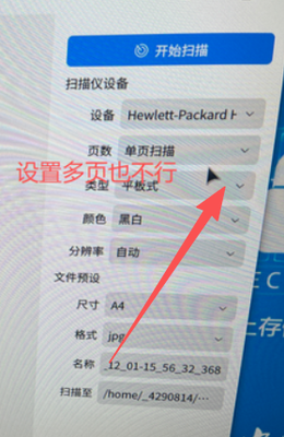

国产信创麒麟系统,无法多页扫描
MFP M427fdn
Other
已经通过官网下载了麒麟系统的驱动,可以正常打印,但是扫描的时候选择多页扫描,打印机会多页扫,但是电脑上只显示第一页

国产信创麒麟系统,无法多页扫描
测试了 也还是只能扫出一页

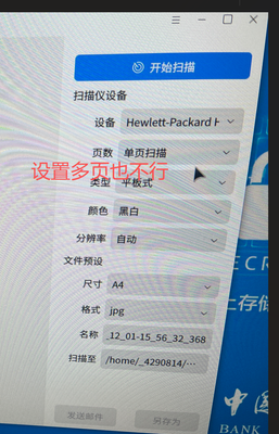

7个帖子(共 14 条)
国产信创麒麟系统,无法多页扫描
63,075 42,184 3,428 4,764
8个帖子(共 14 条)
国产信创麒麟系统,无法多页扫描
您好
感谢配合
请尝试重启电脑和打印机,重新将扫描来源选择为:馈纸式,再重新测试。
谢谢
见习生
见习生
13 11 0 0
9个帖子(共 14 条)
国产信创麒麟系统,无法多页扫描
这2个方式我都测试过了  平板式是在扫码台上扫  馈纸式是在上面的托盘上扫,托盘上多页可以扫 但是扫出来的结果只有第一页
