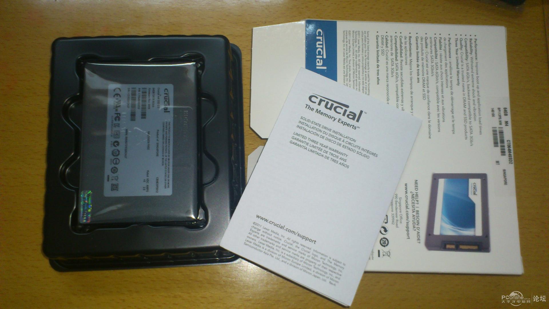

 1.镁光M4固态硬盘、
 2.通用光驱位硬盘架、
 3. 螺丝刀一套、
点击查看原图
点击查看原图
点击查看原图

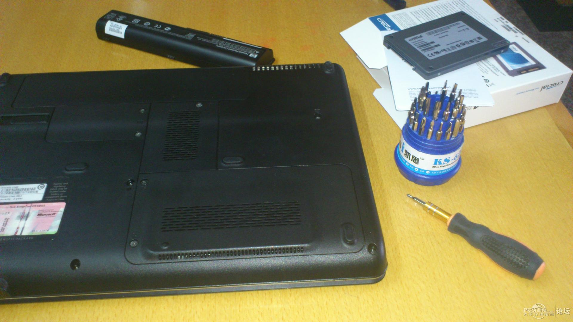

工欲善其事,必先利其器:
点击查看原图

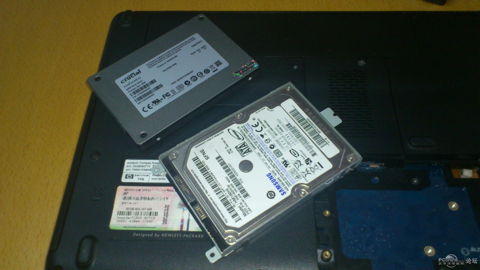

首先打开笔记本后盖,取下原装硬盘,这我就不做过多说明了,第一次拆的朋友请自行搜索拆机教程,太多了,无需多说.新老硬盘来个合影.

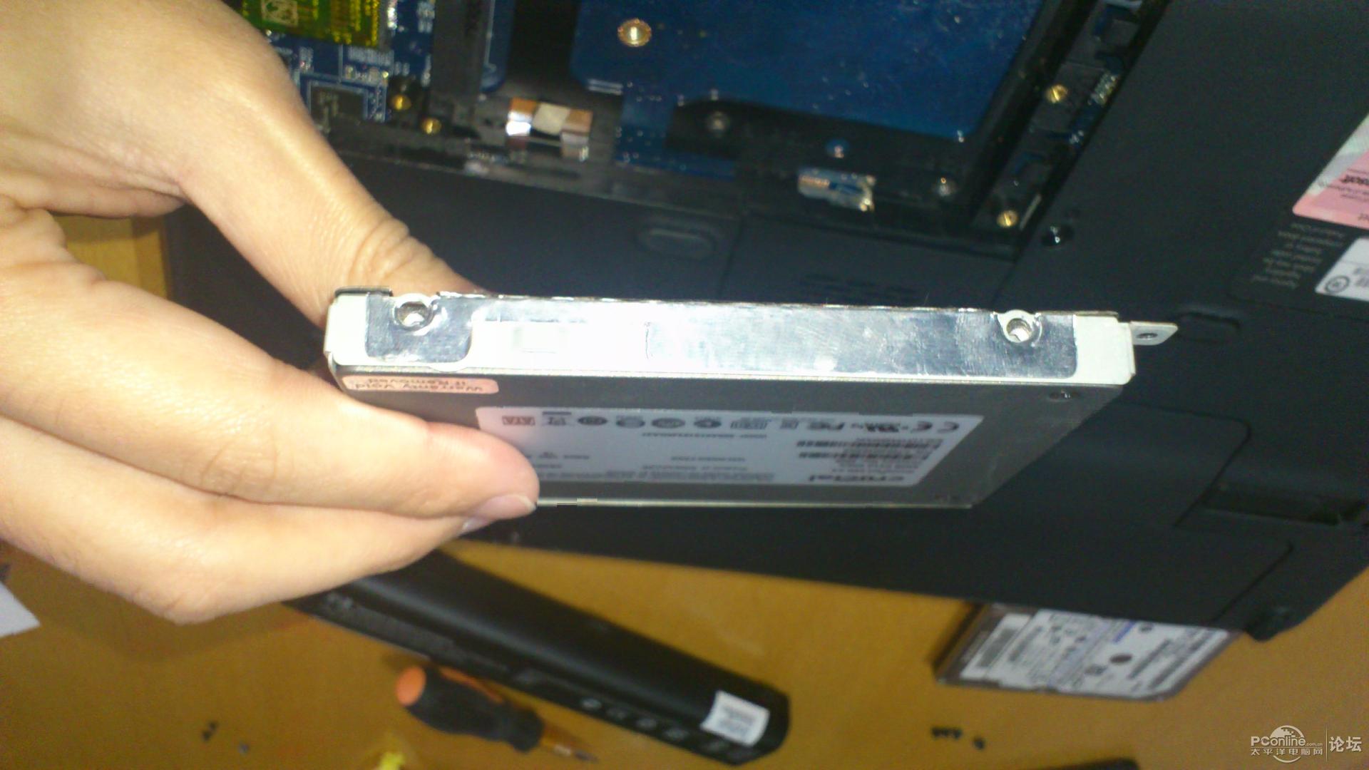

卸掉原硬盘托架,取下原装硬盘,换上镁光M4固态硬盘,大小正合适,4个螺丝上牢固.
点击查看原图
耐心的推回笔记本硬盘槽内,上好螺丝,盖上盖,SSD就替换成功了,是不是很简单呢.CQ40笔记本BIOS默认是已经打开AHCI了,无需自行开启.

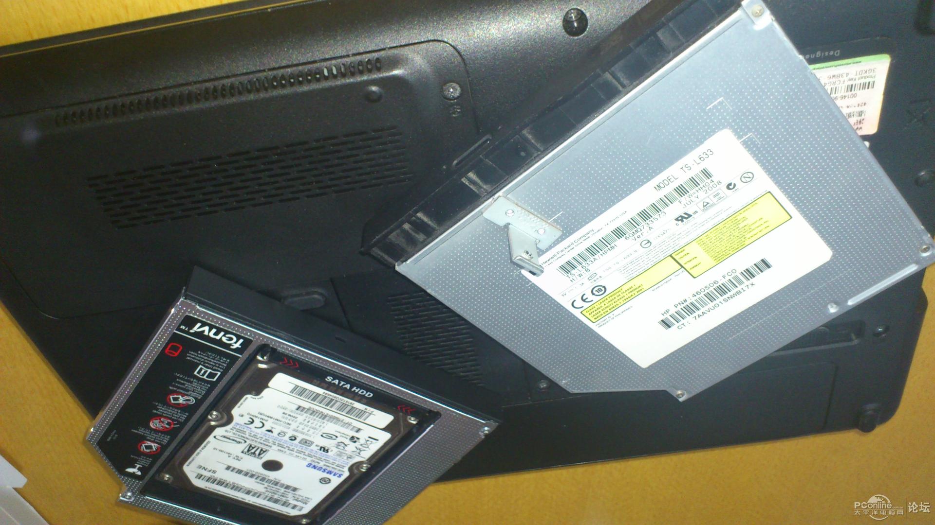

 首先卸下笔记本背面固定光驱的一颗螺丝后就可以顺利抽出笔记光驱。
取下笔记本光驱后先别高兴,观察光驱可以看到光驱顶部有个角铁小零件,他就是用来固定光驱的,这个待会有用,拆下他.
接着取一根回形针或者别的什么铁丝伸进光驱紧急退盘孔,推出光驱面板,仔细观察面板卡扣,取下面板.
点击查看原图然后依次将定位小零件,以及塑料面板装上刚买的光驱位硬盘架上.
接下来将购买硬盘架附送的四个小螺丝分别上在硬盘的两侧,不要完全上紧了,这几个螺丝是用来给硬盘增加宽度的,多试几次,直到把笔记本硬盘放进硬盘架的时候左右不会晃动就可以了.然后顺势用力推进硬盘,与硬盘架接口对接好.以下为装好后的样子:

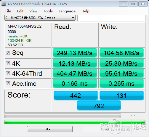

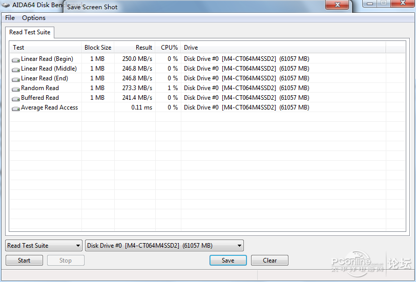

这里顺便上一张SSD的测试图:
 点击查看原图
点击查看原图
