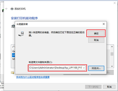

7安装打印机驱动界面,点击右下角从磁盘安装
8点击浏览
9查找文件窗口,找到刚刚解压出来的文件夹,选中Autorun文件,点击打开
10可以看到文件复制来源已经选中驱动文件,点击确定
11安装驱动识别出替代驱动P1108,点击下一步,打印机名称可以自行修改
