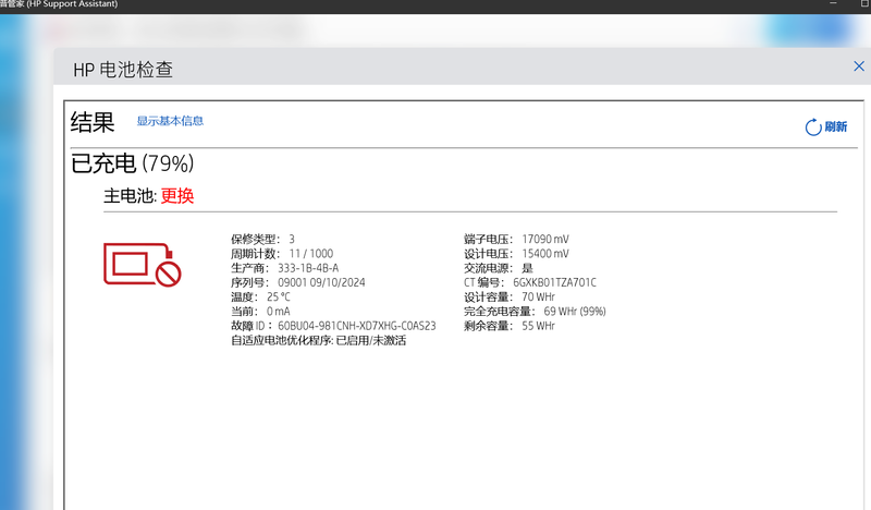

暗影精灵5p 7ME31PA#AB2

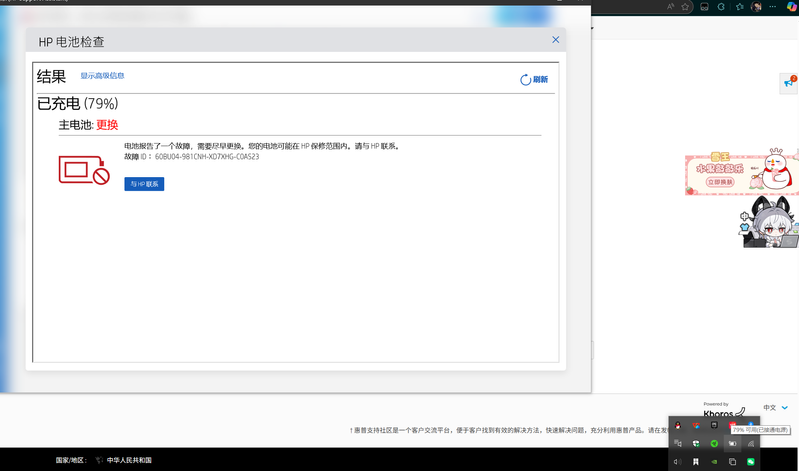

在插上适配器后,软件检查会报告未充电。但实际电量下降的很慢,而且右下角也显示在连接电源。之前是从85%隔了几天掉到79%。电池一直是充不满的状态,一直维持在插上适配器的电量,并且隔一段时间会逐渐掉电,1%这么掉
顺带一提电池是做了更换的,原厂电池鼓包的没法用了,换的绿巨能的SR04XL,适用惠普暗影精灵5p的
拔掉适配器重新检查后会发现,又显示电池没问题
电池报告也是显示电池是正常的
现在问题是,是适配器的问题?还是bios的电池保护?现在他还在不断掉电。

故障ID看,确实是电池的报错,不过因为是第三方的电池,也有可能误报
可以做一下硬重置
关机断电后,拔掉电源适配器和所有外接设备,按住电源开关至少30秒。
到时间后,接上电源开机测试。

好像还是不行,在拔掉适配器后,重新插上,会正常几分钟。之后又会检查出异常

还是不行,而且我刚发现充电适配器和电脑连接的位置闪烁白灯
