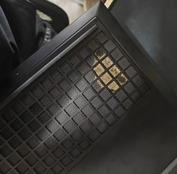

过热原因基本上是长时间使用下灰尘的积攒导致,直接上图!
笔记本电脑散热靠风冷,而D壳和扇叶上布满了灰尘,散热是肯定会受到影响的。
并且用于作为导热介质的硅脂,也会随着使用逐渐消耗老化 ,影响裸die芯片到散热器之间热量的传递,传递不及时,风扇转再快效果也不好。
所以建议清灰+更换硅脂一起做,这样的清理效果才是最佳。

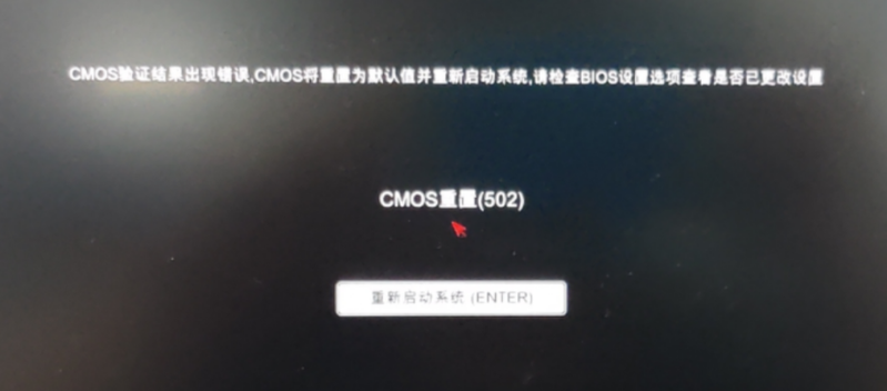

(8)收尾工作:插回电池排线、后盖装回并固定螺丝、连接电源线开机、注意第一次开机会很慢
耐心等待出现CMOS提示,回车进入系统、再去观察OGH中的温度,以及实测游戏下的温度和性能表现。
