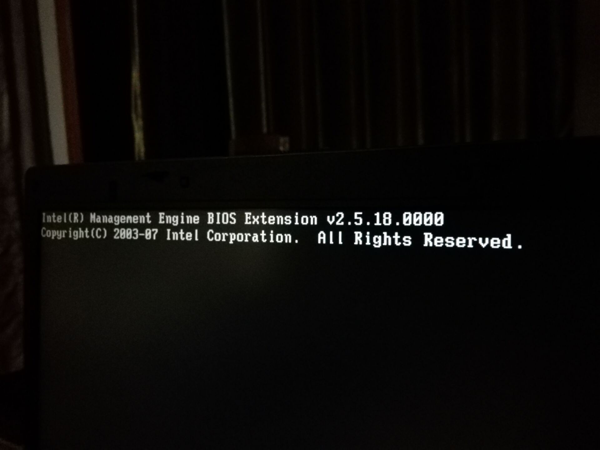

你好,我是8510P用户,一直使用win7系统,前两天更新了win10,想着系统备份下,C盘数据太大,备份前用腾讯管家清理了下,用了深度清理,可能删除了old windows文件夹的部分内容,然后开机的时候出现图1情况且不停重启,并进不了U盘PE系统,后来把硬盘拆下来格式化了再装进去,恢复了原来的win7系统,还是出现图1界面并停好久,开机要花很长世间,而且进入系统后显示有设备驱动没安装,我恢复了主板BIOS默认设置,开机的时候就没有图1界面出现了,但是花的时间还是比原来多好几十秒,图1界面等的时间变成了黑屏时间,再次进入BIOS发现AMT OPTIONS从原来的灰色不可更改变成了可更改(图2为不可更改状态),后来经过多次实验发现,只要每次拔掉电源(不用拆电池),下次接上电源开机后BIOS里的AMT OPTIONS是灰色不可更改的,然后进入系统,关机,不拔电源再直接开机,AMT OPTIONS又变成可更改了,尝试了很多方法,甚至重新装了系统,重新刷了BIOS,但是还是这种情况。请问如何让机器恢复原来的样子,AMT OPTION不可更改或者直接不用显示,开机速度也恢复原来的时间。图3中前面2项设置为enable的时候出现图1提示,disable的时候图1提示变成黑屏状态,只有AMT OPTIONS不可更改状态的时候才是以前正常开机速度1.jpg2.jpg3.jpg

和AMT关系不大,系统不能正常进入才会出现自检之后其他信息。
我猜是硬盘不正常。做硬盘自检,在BIOS diagnostic里面。

我换了硬盘测试还是这样子,现在用的是刚买半个月的SSD,我换回以前用的机械硬盘后,发现问题和SSD问题一样,基本可以排除硬盘问题。

现在开机前我一般拔一下电源,就会出现图2 AMT options不能更改的情况,开机速度正常,否则就会出现AMT options可更改状态,开机在启动win7之前会黑屏一段时间,好像启用AMT一样,就是把图1的提示换成黑屏状态,机械盘和SSD出现状况相同

AMT设置不影响进入系统,系统不是普通的安装光盘安装的?
个人认为,用什么PE的方法做系统完全没必要。
我建议试试固态或者机械硬盘随意用一个,用MSDN原版安装光盘引导安装,装的时候不分区,把磁盘上所有分区删了,整个未配置的空间选择安装,让系统自动分配。
光驱不能用的话,把光盘安装镜像ISO做到U盘,用U盘引导,上面说的安装方式不改。
