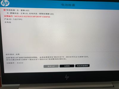

EliteBook 735 G6电池无法充电。突然黑屏关机,插上交流电后一直显示“0%可用(已接通电源)”。
发布时间 2022-01-31 11:58:37 - 上次修改时间 2022-01-31 14:35:57
谢谢回复。目前环境温度是:1-9度。
以下是我的检查发现:
1.HP电池检查:
2.开机F2组件测试中的检测电池:
电脑是2019年下半年买的,作为备份电脑,平时用的次数很少,八、九成新吧,还请帮忙看一眼这个报错信息,谢谢。
发布时间 2022-01-31 15:33:24
@托卢,
按你提示的“低温可能会引起电脑充电不灵”,于是,我抱着电脑在取暖器旁待了1个多小时,再次重启F2进行了检测电池的操作,此时的报错指示由之前的“充电状态:保险丝熔断(42)"变为“充电状态:未充电(45)”:
请问这一变化对于确定问题最终症结有没有参考?接下来还需要怎么操作才能使电池得以正常充电?
谢谢你的回复!
发布时间 2022-01-31 15:43:46
从故障ID的结论来讲,需要更换电池。
从想办法挽救来考虑,如果楼主的笔记本作为备机用,长期不通电,会造成电池过度放电,而影响充电功能,如果是这个原因,无解,只能换电池。
就从低温导致的问题来讲,温度恢复正常之后,可以做一下硬重置,关机,断开所有外设和电源,按住电源开关30秒,松开之后再重新开机,接上电源再看看,低温导致的充电问题可能恢复没有这么快,缓缓明天再看看情况吧。
发布时间 2022-01-31 16:38:54
@托卢,
谢谢你的回复,
结合你和惠管家给的建议,目前我做了:
1)开机Esc+F10对Bios应用了出厂默认值;
2)由于该机器电池内置,采用了“关机拔掉外设和电源线的情况下按住电源键30秒再松开”的办法来释放主板静电,之后,接电源线,开机观察。
目前,仍然是“状态栏图标显示0%已充电”+“开机F2电池检测故障代码:充电状态-45(未充电)”。
