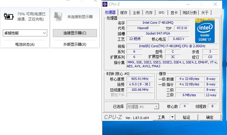

没料到这两天看到cpu-z的软件有更新,下了新版一打开才发现,cpu频率居然只跑在800-900MHz,倍频8-9X。
一直都开的平衡模式,改了卓越性能,还是低频运行。
频率妥妥的回到了该有的。
再插上适配器,立马现行:
ac+电池的结果就是比单用ac更卡顿。。。(是本来单独ac就低频了,然后加上电池还要充电更是分走了一部分电流了么?)
这算是实锤了那个后买的电源适配器确实存在问题的么?
