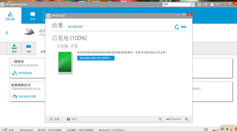

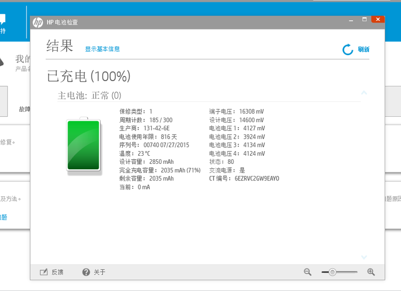

我刚刚测试完电池部分了,显示正常啊微信图片_20171020114415.png微信图片_20171020114500.png微信图片_20171020114505.png微信图片_20171020114510.png

我刚刚测试完了,这是正常的意思吧?微信图片_20171020114415.png微信图片_20171020114500.png微信图片_20171020114505.png微信图片_20171020114510.png

从检测结果来看,电池损耗了29%左右的充电容量,也就是现在充满电的容量和刚购买时差了29%。理论上不会出现断开电源几分钟或十几分钟电池就不能供电的情况。
所以从实际的故障现象来判断,现在的问题可能还在主板或电池上。

拔掉电源,单独用电池供电,看实际能用多久,电池电量用光。
再充满电,如果确实就是用的时间短就没电了,那就是电池不行了。
软件检测也不是100%万能的,也只是做为参考。

拔掉电源后用的话,很快就会自动关机的,而且关机后怎么都开不了机,要充着电才能开得了机,所以在拔掉电源的情况下,不可能把电量用完的啊

我觉得你这个现象应该是电池已经到达使用寿命,软件检测可能出现误差,如果不能确定,建议你送售后维修站检测一下。
