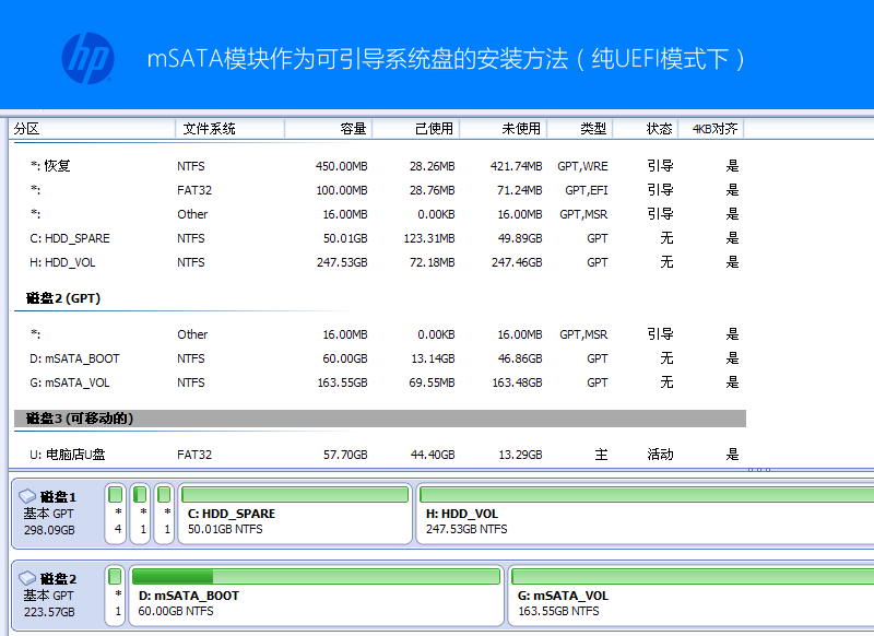

  • mSATA模块作为可引导系统盘的安装方法(纯UEFI模式下)
  •  “系统配置”“引导选项”里将引导模式调整为“UEFI本机模式(不带CMS)”的情况下,同样也可以将系统安装在驱动器1(mSATA SSD)上,由于该机器BIOS设计默认从驱动器0(HDD)引导,因此在该模式下,如果操作不当极容易出现“找不到引导映像,将关机(No bootable image found,notebook will be shutdown)”,经研究发现,出现此类提示的根本原因是纯UEFI模式下,由于无CMS兼容模块支持,驱动器0(HDD)又无活动的可引导分区,极容易出现该提示。
  • 解决此问题的关键是在驱动器0(HDD)创建可引导分区,且系统安装在驱动器1(mSATA SSD)上。操作步骤和UEFI+CMS模式下大致相当,在系统光盘进去分区选择安装时,同样删除所有分区,将系统先安装在驱动器0(HDD)上,目的是在此分区建立引导分区和EFI分区,系统安装完毕后,会显示驱动器0(HDD)上有450M的“恢复分区”、100M的“EFI分区”、和存放系统主要文件的“主分区”,将存放系统主要文件的“主分区”格式化,防止系统从驱动器0(HDD)引导。
  • 继续使用WINDOWS 10安装光盘重复系统安装步骤,等选择分区安装界面时,直接安装在驱动器1(mSATA SSD)上,安装完毕后驱动器1(mSATA SSD)上会显示“启动、页面文件、故障转储、主分区”,通过上述操作,参考者应该注意到只有在驱动器0(HDD)可引导,且具备引导分区的情况下,在mSATA SSD实现引导才有可能。
