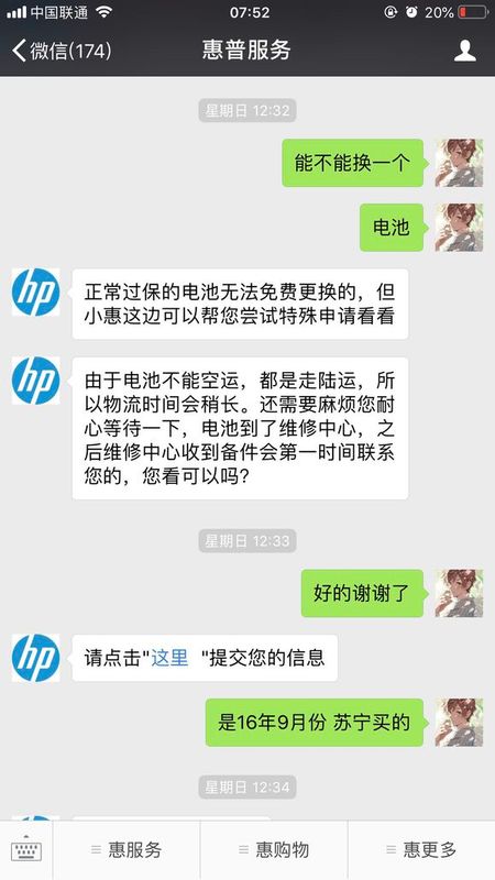

最近给自己的暗影精灵2plus加一根内存条正好拆机清灰,真是不拆不知道,一拆吓一跳,电池已经鼓包成一个大气球了,哪知道自己笔记本键盘下面还藏着一个不定时炸弹。其实要是仔细观察发现电脑C面触摸板下面也已经变形鼓起来了,只不过一直没有注意到而已,因为自己电脑一直都是当台式机使用,基本没断过电源,也没有合过盖子,如今盖子也合不上了。然后果断联系售后,联系售后却以电池过保,这是极个别现象为由不予更换,我电池都没用过几个循环就鼓包了,这不应该是质量问题吗?那我肯定不能答应。然后我去网上随便搜索了一下,发现事情并不简单。于是整理了一下来论坛发帖。

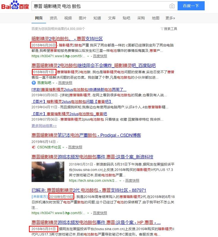

相信不少人联系客服后得到的回复都说"这是个案,我们这边没有收到相关的反馈",然而真的情况是怎样的呢,惠普的官方客服真正收到了多少鼓包反馈我无从得知。
但是从百度,贴吧,各个投诉平台得到的搜索结果来看,这绝对不是客服口中的"个案"
百度搜索结果百度搜索结果
暗影精灵贴吧搜索结果:暗影精灵贴吧搜索结果:

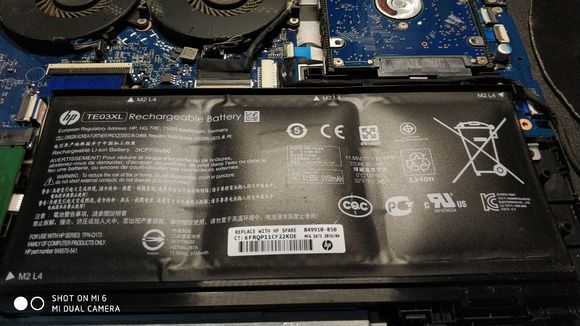

随便点进去一个链接就是各种暗影精灵2电池鼓包的案例,电池鼓胀的照片触目惊心,随便截取一篇帖子(http://tieba.baidu.com/p/5819243573)中的图片为例3.jpg
鼓包电池与正常电池对比鼓包电池与正常电池对比

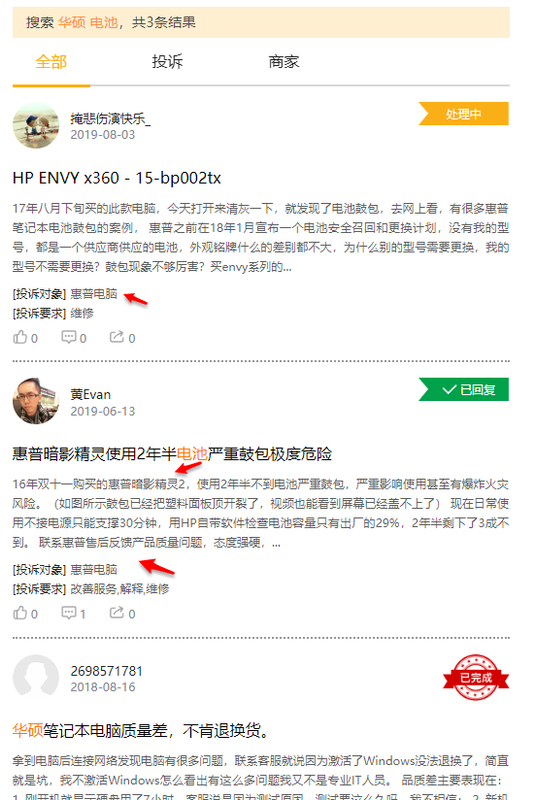

我又去消费者投诉平台搜索了一下,以新浪平台黑猫投诉为例,使用其他三个"品牌+电池"为关键字进行搜索,结果只有个位数,并且出现的条目还是指向到惠普电脑的搜索"神舟 电池"搜索"神舟 电池"
搜索"联想 电池"搜索"联想 电池"
而当搜索"惠普 +电池"时,出来了273条结果,其中大多数的结果都指向了暗影精灵2这个系列,从普通版,到pro,到plus,无一例外均有出现,其他平台也是一样的情况
搜索"华硕 电池"搜索"华硕 电池"
另一个投诉平台搜索,也是类似的结果另一个投诉平台搜索,也是类似的结果然而面对如此多的投诉以及发帖,惠普客服却选择了视而不见,说没有接到过类似反馈,你的良心不会痛吗?

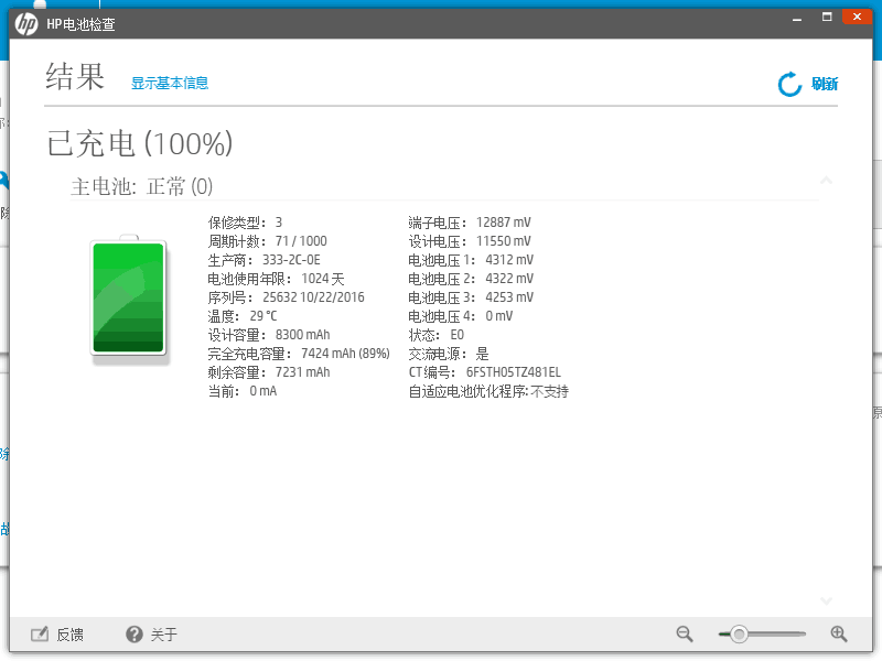

只要大家稍微去网上搜索一下相关信息,就可以发现暗影精灵2系列电池鼓包的现象极其普遍,并且其中不少人的电池都只使用了一百左右个循环就出现了鼓包,不到设计循坏寿命1000次的五分之一,连国标( 《便携式电子产品用锂离子电池和电池组安全要求》)的300次循环寿命( 容量仍然有60%以上)也相差甚远,更何况电池到了使用寿命,一般也不会出现鼓包现象吧。
之前本人用了那么多电子产品(包括一台其他品牌笔记本电脑,使用时间大约十年),没有一款锂电池出现过鼓包情况。HP电池检查工具显示电池寿命正常,鼓包的电池循坏都仅在100左右HP电池检查工具显示电池寿命正常,鼓包的电池循坏都仅在100左右

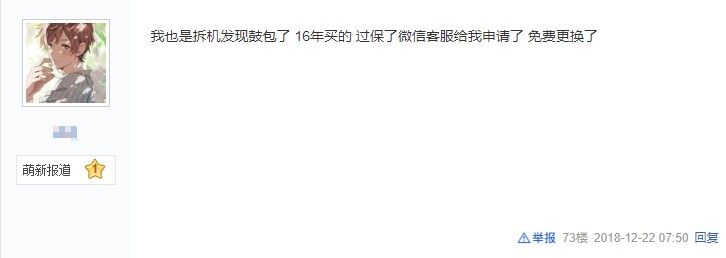

据我在网上收集到的情况是,对于这次大规模鼓包现象,惠普售后对于2019年3月份之前提出免费更换电池申请的用户给予免费更换了,而在年后,客服统一口径对于过保的用户不给更换,只能给予一定折扣更换,并且折扣价格也是各种金额有。是不是因为发现电池鼓包然后要求更换电池的客服变多了而选择更改售后政策?这种差别对待顾客是惠普售后该有的吗18.jpg
