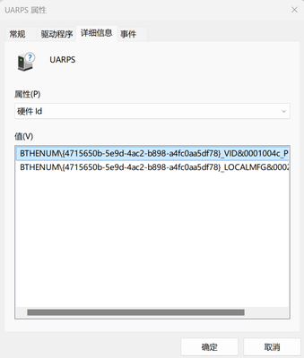

大概率是第三方设备或虚拟设备
可以查看设备的详细信息-硬件ID
选中设备,右键属性-详细信息-下拉菜单选择硬件ID,然后截图发一下

这两个设备均与惠普(HP)笔记本的专属硬件或软件组件相关,是保障特定功能正常运行的辅助模块,无驱动会导致对应功能受限。
1. AAP Server:惠普配件应用平台服务
  • 全称:HP Accessory Application Platform Server(惠普配件应用平台服务器)。
  • 核心作用:主要用于管理和协调惠普专属配件的连接与功能,比如惠普扩展坞、专用外置键盘、鼠标或其他原厂外设。它相当于配件与系统之间的 “中间桥梁”,确保外设能被系统正确识别,并启用快充、专属快捷键等进阶功能。
  • 无驱动影响:惠普原厂配件可能无法被正常识别,或无法使用 “配件快速连接”“外设状态监控” 等专属功能,仅能实现基础的 USB 连接(如数据传输)。
2. UARPS:惠普统一音频与外设串行总线模块
  • 全称:HP Unified Audio and Peripheral Serial Bus(惠普统一音频和外设串行总线)。
  • 核心作用:本质是惠普定制的 “外设通信协议模块”,主要服务于音频设备(如内置声卡、麦克风)和部分外设的底层数据传输,比如优化音频信号的稳定性、支持声卡的 “多设备同时输出” 等进阶音频功能。
  • 无驱动影响:可能导致音频设置异常(如无法调节麦克风增益)、部分外设(如带音频功能的扩展坞)连接后无声音,或系统频繁提示 “音频设备连接不稳定”。

建议用下面的工具联网检查更新。
HP Image Assistant (HPIA)会通过网络连接惠普服务器,服务器中有和您机器一样型号的一个样本机的记录。通过分析对比,然后得出您和样本机器的差异,提示需要更新安装或缺少的驱动或软件。
HP Image Assistant (HPIA)下载
https://hpia.hpcloud.hp.com/downloads/hpia/hp-hpia-5.3.2.exe
大概过程
安装软件后会自动打开,点分析,然后等结果
点推荐
然后勾选关键和推荐更新,点蓝色download按钮
选择提取文件并安装,点蓝色按钮开始
