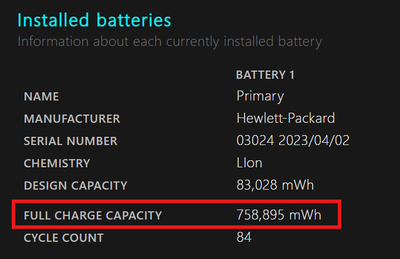

战99系统电池电量满电容量异常
战99锐龙版 2024
设备问题主要是系统的电池电量显示异常,在界面一直显示电量只有8%以下,通过查询电池报告,显示满电容量异常,见下图
另外通过惠普的Diagnostics UEFI 检查电池容量,其满电容量显示正常,见下图
目前,没办法按照惠普官网推荐的电池电量校准程序对电池容量进行校准。
故障前较大的系统变化是,刚好那天更新了惠普官网推出的bios版本1.0.9,但不排除是其他问题

战99系统电池电量满电容量异常
个人建议更新官网最新的UEFI检测工具,看一下实际的检测结果
如果检测失败正常报修即可
如果检测没有问题,建议2-3次完全充放电,并电脑关机,移除电源和所有外接设备(键盘、鼠标、U盘、移动硬盘、打印机等),按住电源按钮约 30秒后松开,重新连接电源,然后开机,正常使用即可

战99系统电池电量满电容量异常
1.建议优先做硬重置:关机断电后,拔掉电源线和外设,长按电源开关至少30秒
2.建议更新BIOS到最新版,可以用HPIA软件来更新
HP Image Assistant (HPIA)下载
https://hpia.hpcloud.hp.com/downloads/hpia/hp-hpia-5.3.1.exe
3.若上述操作均无效,有操作经验的情况下,可以打开后盖,拔掉电池连接线,再次做硬重置操作后,接好电池,安装好后盖再次开机试一下
