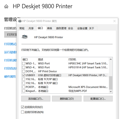

9个帖子(共 11 条)
HP DESKJET INK ADANT k902a 无法安装使用
您好
感谢配合
请先取消打印任务
如下图:
添加系统自带的dj9800驱动,端口选择usb001,然后用dj9800驱动测试打印,谢谢。
1 人觉得这条回复有帮助

10个帖子(共 11 条)
您好!按照您的方法,重新安装了 DJ 9800 的驱动,测试页还是打出来。
