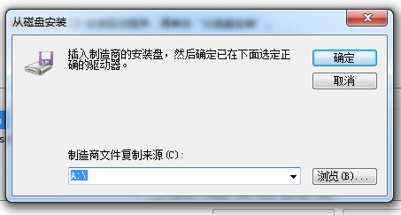

找到驱动解压缩的文件夹:
然后弹出对话框,显示兼容问题:
点击“确定”后,没有任何反应,又回到上一界面
求助,应该怎么办???

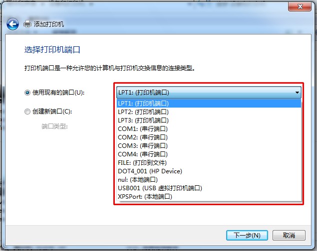

端口选择usb001.没有hp,点击windows update

你手动安装方法错了 首先你那个端口要选择 USB 或者那个dot那个  后面选择路径是对的 但是不是选择你选的那个文件 要选择最上面DRIVE 那个文件夹 然后选择WIN7 32 就可以安装了

端口选择USB001的,至于driver中的可能是扫描驱动
