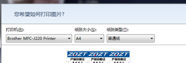

         大家好,昨天新买了一台HP  Tank118之前一直用的兄弟MFCJ220传真机。全部安装调试好之后在打印效果上有问题,不知道是不是哪里的设置问题。具体问题是这样的。
         在使用MFC彩打时,在打印设置页面就一个纸张尺寸和纸张类型,我都是默认的没用修改,其他高级选项也都没有修改,彩打出来的效果和速度都比118快很多很多,也就一分多钟。而且效果更好。
       使用118打印机的时候质量设置一般,打印的速度是比较快,但是颗粒效果严重和J220打印机的完全没法比。如果质量设置为最佳,那打印一张出来估计要25分钟。但是会有严重重影效果是要好一些。但是还是远不及J220的。不知道这是什么情况呢。打印的都是同样一张图片
这就是J220的打印设置页面都是默认
