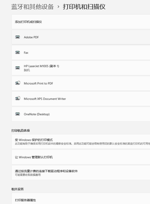

 重新安装时,在这里过不去。

 原来在设备管理器里能找到打印机,现在没有了

试图从打印机和扫描仪中安装时,手动安装找不到color laserjet pro mfp m176n

线没问题,我两个打印机,今天早上删除你说的那个文件夹之前是能打印的。就是删除了之后,两个打印机安装时都出现这个问题

而且我刚刚在打印机和扫描仪中手动把1005装上了,试了可以打印,没有用LJM1005_Full_Solution.exe这个安装程序,因此线没问题
