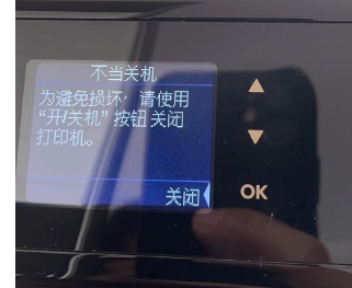

3548 一体机 开机故障 ERROR CODE 希望各位高手 告知这是啥情况
HP Deskjet Ink Advantage 3548
之前一直使用正常,近期发现 开机后  不到一分钟就提示故障    无法进行任何操作  只能关机,然后又是这样。

装了一个黑色墨盒后 提示这个  一点关闭 就是又一个故障轮回      您那里能查出故障码代表的含义吗  谢谢
