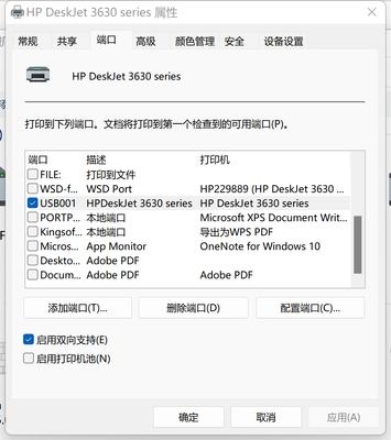

请在电脑上打开控制面板--设备和打印机,找到打印机图标。
右击它--打印机属性--端口。
找到前面带√号的端口,发图片给我,谢谢。

您好
usb端口,数据线连接.
可以测试一下复印速度是否正常.
同时测试一下,安装黑色墨盒,能否复印,如果不能,查看打印机屏幕,黑色显示的是否为空,或者是闪烁有问题.
如果复印速度没问题, usb连接打印慢,确认一下数据线有没有超过2米,中间是否有usb分线器,转接线之类的设备,如果有,都给去掉,再来测试,同时更换usb端口.
