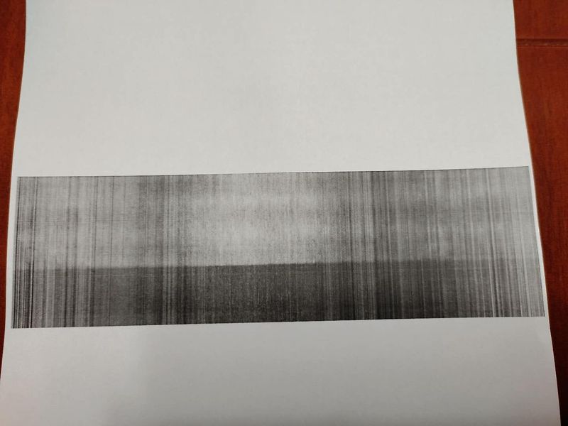

CP1025打印不清楚,墨应该是充足的,打印质量页看黑墨应该有问题,要单独替换黑墨盒吗?
更换的HP墨盒,已经用了大半年了。突然现在打印后整页纸中间部分不清楚,效果如下。做了打印清洗和打印质量检测,如下,请看一下如何修理,谢谢啦:
中间部分很不清楚中间部分很不清楚清洗打印页清洗打印页打印质量页打印质量页打印质量页打印质量页

您好
从打印效果来看,建议您取出黑色粉盒,观察一下显影辊上的碳粉层是否均匀,谢谢。
多谢你的帮助。我看了黑色硒鼓,确实不够均匀,有很多竖条纹,请问是需要更换黑色硒鼓吗?

您好
其它颜色如果没有这个问题,应该不需要更换硒鼓。
建议您先更换黑色粉盒测试一下吧,谢谢。
多谢,我试试看
如果所有粉盒上的磁辊都出现墨粉不均与一道一道的,这个情况是硒鼓坏了吗?是鼓芯坏了还是充电滚有问题?
您好
应该是粉盒的问题,不是成像鼓的问题。
