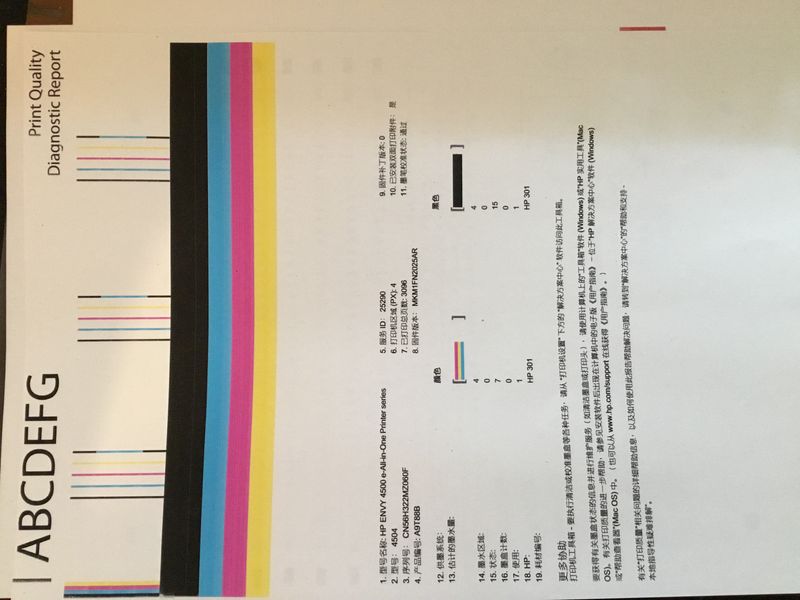

ENVY4504打印机打印文字不清晰,以及打印范围小(页眉页脚打印不出来)。
ENVY4504
打印快速表单中的日历选项,发现部分文字不清晰。尤其是日历的周数。
于是我用了 “工具”中的“清洁打印头”“校准打印机”“情节墨水吐污”,然后打印了打印质量报告。见下图
后面打印了新的一份日历。发现情况好转,但是仍旧有不清晰的字迹。
请问,这个问题怎么解决呢?
补充:几个月前打印日历的时候,无此问题。
另外,使用其他pdf文件打印测试后,发现整体没有字迹不清晰问题。但是有最上和最下面的页眉页脚打印面积不够。也就是页眉页脚或者在最上最下的文字打印不出来。(打印缩放比例为100%)

您好
打印效果问题:
如果墨盒墨水量大于50%,建议重新做1-2次清洁及校准操作后,重新测试。
如果问题依旧,请优先联系耗材经销商处理。
