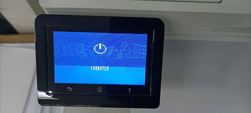

HP 479fdw 经常时不时出现代码143647C8 机器用不了,我换了硒鼓还是不行
您好
可以给打印机升级固件,然后再来测试.
https://support.hp.com/cn-zh/drivers/selfservice/swdetails/hp-color-laserjet-pro-mfp-m478-m479-serie...
这个是固件的链接.
如果升级到最新,更换了原厂硒鼓,还是会报错,需要考虑打印机自身了,联系维修中心检测调整.
维修中心查询链接:http://support.hpicss.com/ascindex_detail.aspx
怎么恢复超级出厂设置啊? 上次我记得当时网上查了后恢复一下就可以用了一段时间、 但是我给忘记方法了😓
您好
这个机器做复位是需要打印机在就绪的情况下来做.
打印机就绪的状态下,连续按4次返回--support menu--resets menu---Semi-full reset/country/language--OK,等待10秒左右,重新开机.
无法就绪,可以尝试升级固件
如果升级固件无效,或者无法升级,只能是维修了.
