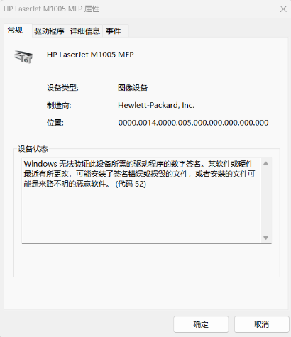

HP LaserJet M1005 MFP,win11可以打印不能扫描,一直显示驱动程序错误,重装驱动也不行

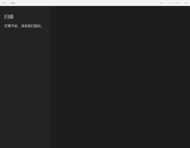

您好
感谢配合。
请在电脑上搜索:扫描
然后请测试系统自带扫描功能是否可以正常使用,谢谢。

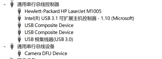

您好
请在电脑上打开设备管理器--找到图像设备,确认其中是否能找到M1005 扫描仪,谢谢。

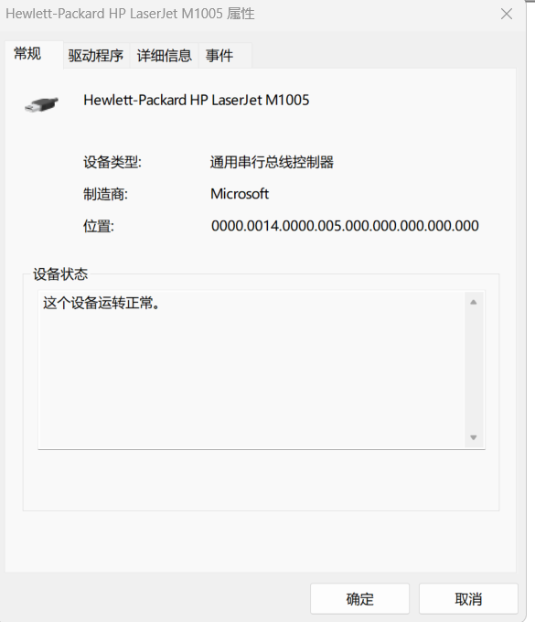

可以找到,测试过在别的电脑中扫描也没问题,只有我这台电脑扫描不了
