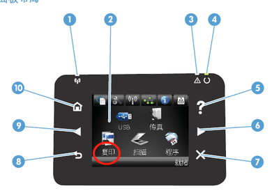

您好
可尝试复位打印机后,重新测试
复位方法:
关机
按住打印机内屏左下角,不要松手
开机
打印机面板出现per字样后,松手
然后,重新配置打印机重新测试,谢谢
