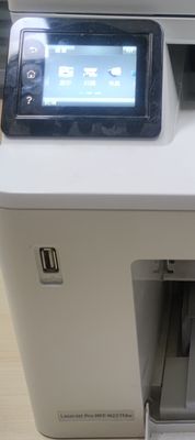

HP LaserJet Pro MFP M227fdw打印机管理员密码
不清楚这个密码,没有设置过。请问怎么重置密码,或者复位打印机。谢谢!!!
 触摸屏操作,论坛其他帖子方法已试无效。
第一,始终没有per字样
第二,在不同阶段松手均试过,结果仍是如图
