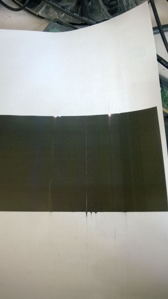

HP M175a 打印复印会有这种情况是什么问题?
HP LaserJet 100 color MFP M175
Microsoft Windows 7 (64-bit)
13 条回复13
检查下硒鼓上的上是否有划痕,打印一张半测试页查看下
在打印过程中,纸张碎屑、碳粉和灰尘颗粒会在打印机内部堆积。 长时间的积累会引起打印质量问题,例如出现碳粉斑点或者污渍。 该打印机包含一种清洁模式,可解决并防止打印质量问题。 按照以下步骤操作,打印清洁页。
  1. 如果一体机尚未启动,请按电源按钮()启动它。
  2. 按控制面板上的“设置”按钮()。
  3. 按右箭头按钮()选择“服务”,然后按“确定”按钮。
  4. 按右箭头按钮(),选择“清洁页”,然后按“确定”按钮。
  5. 出现提示信息后,如果纸盒中没有纸张,请在进纸盒中放入 letter 或未使用过的 A4 普通白纸。 否则,请按下“OK”按钮,启动清洗程序。
    清洁过程需要大约 2 分钟时间。 在清洁期间,清洁页会定期停止。 在完成清洁过程前,请不要关闭打印机。 想要彻底清洁打印机,请重复执行清洁步骤数次。

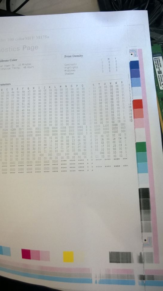

4个帖子(共 14 条)

清洗过多次还是这样子
检查下硒鼓上的上是否有划痕,正在使用的是原装硒鼓吗?有没有加过碳粉
感觉上像是硒鼓上的问题,有没有换过硒鼓试过?
把感光鼓取出来,看看鼓上对应纸上划痕的位置是不是有纸屑之类的东西?
然后再检查一下转印皮带,如果那块夹着有纸屑,一般也会有这种情况。
检查时要注意不要用裸手直接接触感光鼓表面(蓝绿色的)以及转印皮带表面(灰黑色的塑料带状),手印上去很可能影响画像。
先检查一下纸路上有没有异物。
从现象上看很可能是硒(感光)鼓上有受损,可能的话建议您更换一个试一试。
您平时使用的时候有没有自行充过墨粉?
看故障样张 转印皮带和激光器概率大一点。
