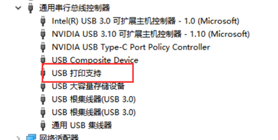

您好
请问,usb002端口是dot4更新生成的吗?
麻烦您打开电脑的设备管理器--通用串行总线控制器,展开后,拍照给我,谢谢。

您好
麻烦您确认一下关闭打印机,usb打印支持是否会消失。
如果该选项与1010有关。
打开1010的状态下,卸载该选项。
重启电脑,重新测试打印,谢谢。

按您的指导操作了,关闭打印机后那行内容果然没了,然后我再打开打印机,然后卸载该项,然后重启电脑。
电脑开机后,显示器右下角提示打印机已经重新设置完毕就绪。
然后打印,没有错误提示,打印机状态也不显示为错误了。就是打印后打印机不工作,然后打开打印机状态能看到发过去的打印任务,也不提示错误,就是不打印。
