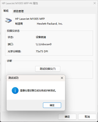

使用Windows自带的传真与扫描来扫描
会显示短暂零点几秒的正在建立与HP LaserJet M1005 MFP #4的连接
之后显示无法完成扫描
查看扫描仪属性显示这个,诊断后显示诊断完成但是打印机没有任何反应
