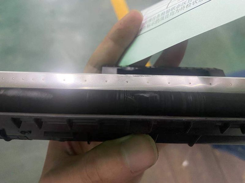

已经有3台新打印机出现粉盒磨损的问题,一天打印量100-200张,一般10天左右,打印机粉盒就磨损了,打印出来有黑的,给客户换了新的粉盒,用几天又磨损了,使用纸张大小如下图,受损的部件请看下图,硒鼓上看不出什么来,打印时也没有卡纸的情况!急急急!请邮件回复一下!   6181372@qq.com20220822此为硒鼓拆出来的.jpg

您好
目前可能原因有:
1 环境潮湿导致粉盒刮片积碳。
2 非标准纸,纸沫过多,导致粉盒刮片供粉不均。
建议摇晃粉盒后,先打印普通纸测试。
如果问题依旧,建议联系经销商检测耗材。
给您带来不便,敬请谅解。

目前还是不行,打印机工作环境温度差不多30多度,40度不到,跟这个是否有关系?

您好
请参考:
温度和湿度需要帮忙同时确认一下,谢谢。

现场由于天天是30多度的室温,所以湿度肯定没什么的,因为是现场设备发出来的热量,不是开空调的,打印机及打印纸都拿到维修站去检测了,说打印机没问题,说这种机器不适合长期长A6纸,还说纸有点薄,其实纸是70G 80G的纸裁的,应该不会太薄的,请问HP是否有可以长期打印A6纸,不会磨损耗材的打印机,意思就是说可以把粉盒内的耗材正常打印完,而不是磨损了,粉盒内还有好多粉都浪费了,要经常换粉盒解决问题!!!!

客户使用NS1020C打印机打印A6纸同样环境,同样的A6纸,使用了1个多月也没有问题,请问M203DW跟NS1020C有什么区别?为什么M203dw打一周左右粉盒就严重磨损了。NS1020C是不是停产了?急!!!!!!!!!!!!!!!!!!

您好
从图片来看,应该是粉盒刮片聚集异物造成的。
建议联系经销商检测耗材。
给您带来不便,敬请谅解。

送过维修站检测了,说不适合只打印A6纸,还说纸薄,需要更换粉盒,耗材全是Hp原装的,我摸了一下比我们一般的A4纸要厚实一点,客户同样环境7台打印机全部罢工了(粉盒磨损),差不多一周左右会损坏一个粉盒,现在客户换上NS1020C打印机用了有1个多月了,都没有问题,同样的纸张,没有一台坏。

这款打印机到底能不能打印A6纸,为什么解决不了问题了!!!
