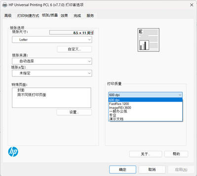

之前安装过通用PCL6驱动,也是只有一个IMAGERET选项。但今天我反复删除驱动又安装不行又删除又安装,似乎把原来驱动删除干净了,循环着不知道为什么PCL6驱动可以选择FASTRES1200了。而惠普官网下载的完整版驱动如果装上就不行,彻底删除干净安装官网上下载的PCL6驱动就行,而且选择模式要选传统模式,不能选动态或者USB模式,不然会有新的奇奇怪怪问题。惠普应该出一个能彻底删除打印机驱动的软件,惠普的驱动非常难用,虽然配套软件的界面比佳能那些好用好看,但驱动的奇怪问题很多。而且,这个通用PCL6驱动仍然没有PRORES选项,而且这个通用驱动在别的方面比旧的完整驱动还是有很多缺点。惠普应该让客户可以下载打印机最原始的那个版本驱动和允许固件回滚功能。
