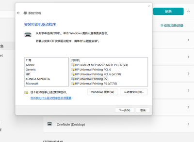

好的,另外请问经过手动添加后,这里增加了很多的文件,怎么删除,如下图
63,230 42,339 3,435 4,769
10个帖子(共 13 条)
打印机打印不出来边框线
您好
列表中的驱动不需要删除。
请在电脑上打开控制面板--设备和打印机中添加或删除打印机驱动,谢谢。
