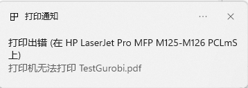

打印机使用USB连接电脑无法打印
LaserJet Pro MFP m125-M126 PCLmS
如图,使用usb连接到电脑后无法打印文件,麻烦技术人员帮忙看一下,谢谢了

您好!
1.请帮忙确认打印机复印是否正常,
原装usb线直接连接电脑,如果是台式机建议连接主机后侧,
请您右键点击此电脑--管理--设备管理器--通用串行总线控制器 麻烦您看下面是否识别126打印机
2.请点击电脑屏幕下方放大镜--输入控制面板--在”硬件和声音“中点击”查看设备和打印机“--点击最上面蓝色”显示更多设备“--下拉后点击”更多设备和打印机设置“ 右键点击驱动图标- 查看现在正在打印什么 -右键点击里面的打印作业选取消- 点击左上角打印机三个字-除了设置默认打印机,其他对勾点击取消
右键点击驱动图标-打印机属性-端口 请确认勾选的是usb虚拟端口
3.手动替换1108驱动的方法
A、下载驱动程序https://h30318.www3.hp.com/pub/softlib/software13/COL32431/bi-80329-12/hp_LJP1100_P1560_P1600_Full_S...
B 、解压驱动,解压方法:右键驱动程序解压到XXXX(E),如果没有这一项,需要您下载个360或者rar解压缩的软件安装上,就有了
C、请点击电脑屏幕下方放大镜--输入控制面板--在”硬件和声音“中点击”查看设备和打印机“--点击最上面蓝色”显示更多设备“--下拉后点击”更多设备和打印机设置“  --点添加打印机--(左下角)我所需的打印机未列出--(最后一项 )手动设置添加本地打印机或网络打印机--选择正确端口(usb直接连接,选择usb 端口;如果是网络连接,选择创建tcp/ip端口,查询打印机并自动选择要使用的打印机驱动程序前的对勾去掉)--选择从磁盘安装-浏览到之前解压缩的文件夹的驱动路经,选择后缀是.inf的,然后按提示就可以完成安装。
