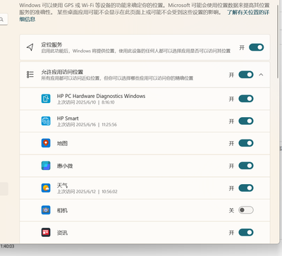

我使用smart添加打印机,但是点添加一直提示需要获取位置信息,但是我所有的位置权限都开了,还是提示我。请问怎么回事呢?

您好
请在电脑上打开internet属性标签,取消下图前两项前面的√号后,麻烦重新测试,谢谢。
