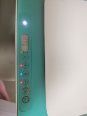

惠普打印机2721,显示屏闪烁EE故障
desk jet 2721
Other
一插上插头,显示屏显示EE,不停闪烁。彩色墨盒指示灯亮橙色不停闪烁,i信息标识亮橙色不停闪烁,缺纸标识亮橙色不停闪烁。
没有卡纸,没有缺纸,黑色墨盒墨水是满的,未装彩色墨盒。

4个帖子(共 12 条)
惠普打印机2721,显示屏闪烁EE故障
一直连接墙壁上的电源插座,换过几次电源插座,仍然故障。

5个帖子(共 12 条)
惠普打印机2721,显示屏闪烁EE故障
您 好
麻烦您拍照打印机面板上显示的故障代码,发图片给我,谢谢。
