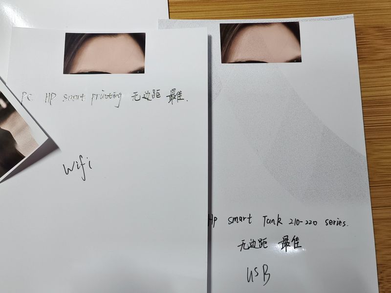

打印机是刚买回来的,目前遇到打印照片的问题
1.用USB连接安装驱动后打印照片选择最佳质量会出现固定的阴影乱码 如图一右边USB打印
2.用HP SMART连接wifi打印最佳质量图片不会有阴影,但是最佳质量打印照片白色部分能看到彩色噪点,质量明显不如USB的最佳质量
3.不断试错打印了50张相纸发现关闭驱动的real life technologies照片就不会有阴影乱码
4.但是后来在打印照片的过程中某些照片会出现如图6的彩色痕迹,不知道是为何
请教各位,我该怎么做才能用USB连接打印最佳质量照片不出阴影乱码。
PS:我个人对画质比较在乎,普通质量打出来的照片彩色墨点离20cm都能看见,HP SMART无线打印最佳质量依然有可见彩色墨点,不如USB打印的质量高
左HP SMART 右USB驱动 均选择最佳质量 右边肉眼不可见彩色噪点,左边可见彩色噪点,但是USB打印每张照片固定区域有图中的黑色阴影左HP SMART 右USB驱动 均选择最佳质量 右边肉眼不可见彩色噪点,左边可见彩色噪点,但是USB打印每张照片固定区域有图中的黑色阴影USB打印固定的黑色阴影,像乱码USB打印固定的黑色阴影,像乱码原图,为了测试不浪费墨水只截取图片一小部分缩小打印,可以看照片都是固定的黑色阴影原图,为了测试不浪费墨水只截取图片一小部分缩小打印,可以看照片都是固定的黑色阴影批注 2024-07-21 014448.png最佳质量打开real life tecknologies就会出现阴影,关闭就不会出现,但是有些照片会出现彩色的乱码最佳质量打开real life tecknologies就会出现阴影,关闭就不会出现,但是有些照片会出现彩色的乱码USB最佳质量打印关闭real life technologies有些照片可以打印成功,有些会出现这样的彩色条纹USB最佳质量打印关闭real life technologies有些照片可以打印成功,有些会出现这样的彩色条纹

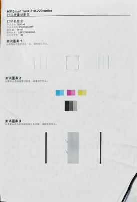

请提供打印质量页效果:
同时,请提供相片纸的具体参数,以便确认问题,谢谢。

质量页没啥问题,用的相纸有200g柯达高光,还有260g得力绒面,都会有阴影

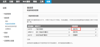

您好
建议根据纸张类型,设置相纸的纸线类型后,重新测试打印效果。
如果问题依旧,
可以通过手动添加 hp deskjet 1000的打印机驱动来替代。

这个驱动可以解决,但是这个驱动没有无边框打印照片
