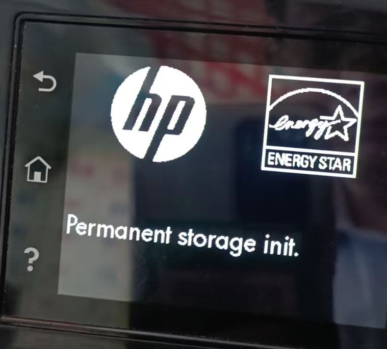

用电脑在惠普官网下载的自动修复检测工具后发现打印机触摸屏居然被修改成了英文。然后卸载驱动重新安装了好多次不管用。后面用手指按触摸屏复位来修改了几十次也没有作用。                                                                                        开机手指按进度条按照指引....点了Espanol后,再点si,再点china,再si.但是始终修改不过来,还是英文显示。复印打印是正常的。请教各位大神,应该如何调整修改成“简体中文”?微信图片_20221031151413.jpg微信图片_20221031151448.jpg微信图片_20221031151649.jpg微信图片_20221031151707.jpg

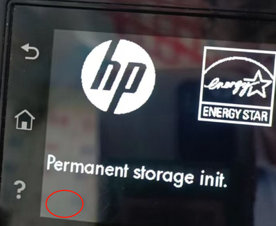

您好
 如下图:
开机--出现hp logo时,按内屏左下角不松手,出现per字样后,松手。
然后按向导操作,重新选择语言试一下。
谢谢

这个办法已经用了不下20次了,还是没有作用!
