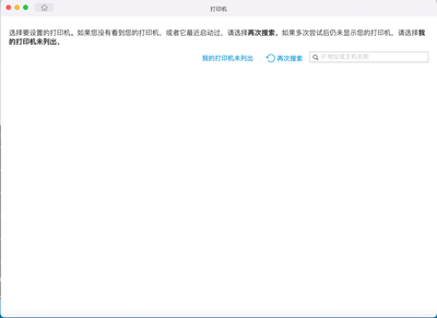

hp easy start可以正常显示我的打印机,但是hp smart里就一直显示找不到打印设备。

 就是说我的打印机可以正常在word或者pdf中打印,但是在hp smart当中就无法查询到我的打印机设备,以上是截图。

您好
请问打印机和电脑是通过usb线直接连接的吗?
有没有加转接设备呢?

您好,感谢您的回复,我所使用的电脑是macbook air2020,由于电脑只有两个type-c接口,所以我在网上购买了转换坞,从而将打印机通过usb与我的电脑相连接,打印机可以正常进行pdf和word文档的打印,但是在hp smart中,一直显示我上面回复的截图,即搜索不到打印机。

您好
目前来看,因为打印机和电脑不是直接连接,存在一定的通讯问题。
但,可以尝试将电脑换一个网络环境,重新打开hp smart更新打印试试,谢谢。
