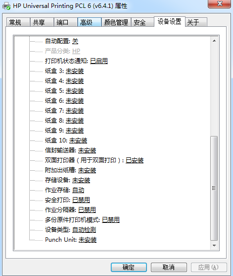

右击最后安装的驱动--打印机属性--设备设置--可安装选项。
双面器--已安装。
然后再重新测试自动双面打印,谢谢。

已经勾选了的,还是不可以
