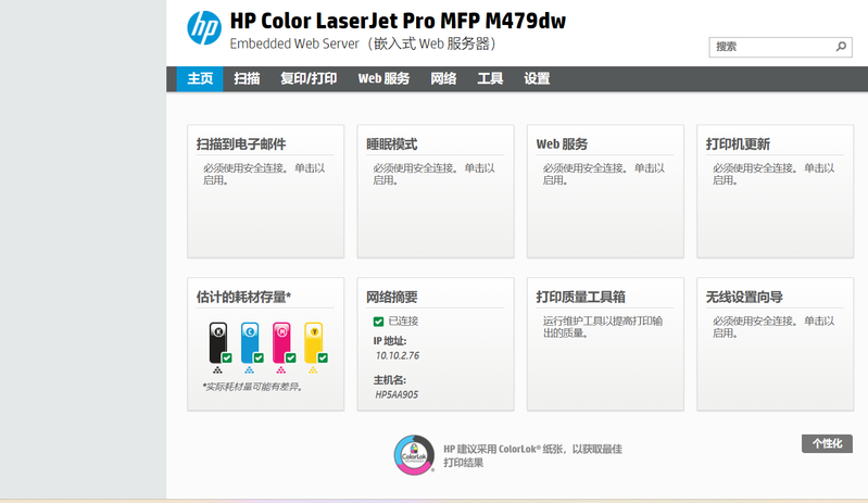

m479dw 原先选双面(手动)扫描,扫完一面后会自动弹出对话框,让手动翻面资料后可以点继续扫描, 但是现在扫完一面后不会弹出对话框了,就没动静了。
我下载的这个
目前使用通用hp scan 暂时可以。所以就先不按你的方法重新配置打印机了。
另外,为啥建议使用DHCP方式?  我现在是在打印机里手动设置的固定IP。设置固定IP不是更好吗?使用DHCP方式的话,重启机器的时候,可能会获得另外的IP。这更不利于连接,对不对?
60,992 40,104 3,291 4,685
