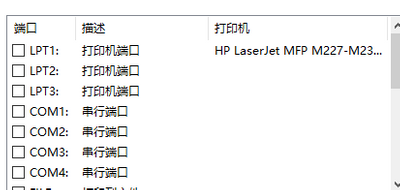

但是每次都默认是WSD Port端口,显示打印错误。要每次重新选择新端口,才可以。请问怎么解决?

您 好
麻烦您打开电脑的控制面板--设备和打印机--找到打印机图标。
右击它--打印机属性--端口。
找到前面带√号的端口,发图片给我,谢谢。
