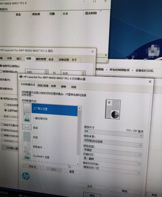

M427dw打印机突然不能双面打印,打印机是通过局域网共享给办公电脑打印,其中一台电脑突然不能双面打印,我试过重新安装驱动也是一样不能双面打印

您好
麻烦提供一下操作过程截图,以便确认问题,谢谢。

麻烦你看一下,我重新安装了看了相关设置都是已经设置双面了,之前也是有出现类似的情况,重新安装了驱动就没问题了,这次这台电脑我试过重新安装驱动也还是打印双面,实际打印出来的纸张是两张单面的情况

您好
安装完打印机通用驱动后,唯一操作:右击通用打印机驱动--打印机属性--设备设置--(可安装选项)双面器--已安装。
然后,打印时,直接选择双面打印即可。
如果仍无法双面打印,建议分别通过不同的docx、pdf测试。
