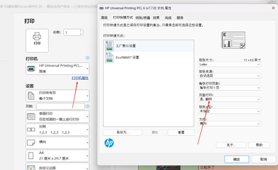

请问M427dw打印机不能双面打印的问题
我看了通用驱动的双面器是已安装的,打印时,直接选择双面打印是指文档内选择双面打印吗,还是也需要在打印机属性>首选项>设置双面、高级>打印默认值>设置双面这两个地方也要设置

您好
打印机属性--设备设置--可安装选项--双面器(已安装)
如下图:
打印时:
双面器显示是已安装的,打印双面还是会出现两张单面的纸,我感觉是驱动的问题
双面器改成未安装,再改回已安装试试
试过了,也是这个问题。
您好
以上问题是驱动问题造成的。
建议删除之前安装的所有驱动,重启电脑,重新安装打印机完整版驱动,再重新测试。
