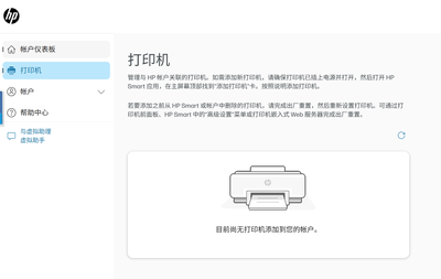

电脑重新HP smart并连上打印机,但HP Connected网站上一直看不到新增关联,包括在HP smart中将打印机删除、打印机网络重置,再重新添加均关联不上,如下:

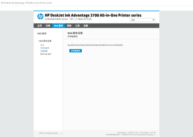

在EWS服务器web服务页面,打印信息页完全无反应,包括打印机面板上“信息”+“web服务”同时按下,也没有反应,如下

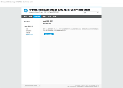

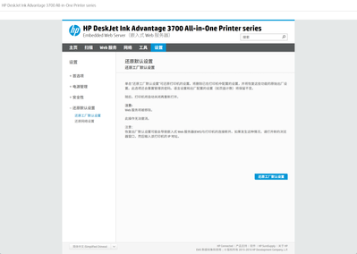

此外,我有想过删除或恢复出厂设置再重新添加,但因为有提示web服务会被移除所以不敢轻举妄动,如下:

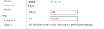

您好
请在设置--首选项中确认打印机区域是否设已经置为:中国,打印机语言是否设已经置为:简体中文,谢谢。

但仍未能连接上HP connect,显示未同步到仪表盘,HP smart中打印web服务设置的打印信息页无法打印报告出来,跟之前一样无任何响应。
在打印机面板按下信息键,“打印信息页”报告显示“已打开HP eprint,但无法连接到web服务服务器”,且打印机面板上按下“信息”+“web服务“同样无打印报告出来,无任何响应。
