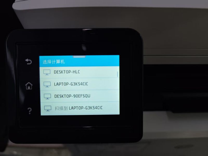

由 打印机 选择 扫描至电脑 出现图1 两种情况 (1: 计算机名  2:扫描到计算机名)
图1图1
选择 第一种情况(仅有 计算机名)时,会跳出扫描选择(格式/单双面扫描),然后报错,确认报错,进纸开始扫描,扫描成功,如下图。
此时虽然出现报错,但是点击确认后,打印机进纸器会进纸扫描,计算机可以收到扫描文件。
选择第二种情况(扫描至计算机名)时,跳转页面正在扫描-扫描失败,计算机跳出WSD选择画面,选择均无用。
现在局域网内计算机在打印机上只有第二种选择,可能是什么原因?是否与ScanToPCActivationApp有关?
部分设备通过手动打开ScanToPCActivationApp可以在打印机出现第一种情况(可正常扫描至计算机),但是计算机均在启动项中允许运行ScanToPCActivationApp,为什么还会需要手动打开后才能恢复?
同时 HP打印助手-工具-更新IP地址 中,识别地址是错误,同时无法更新成正确,是否有影响?

您好
请将打印机ip获取方式设置为dhcp后,重启打印机和电脑,重新测试。
如果打印机ip地址发现变化,需要在电脑上重新安装打印机完整版驱动后,再重新测试,谢谢。
