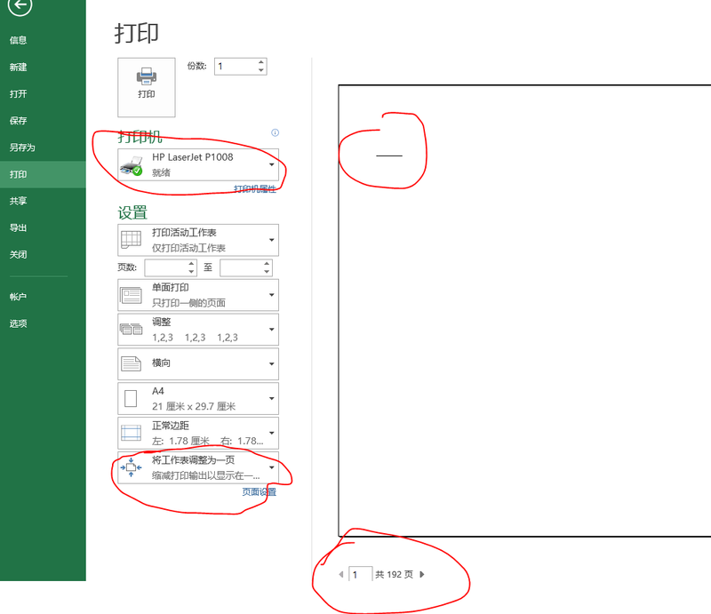

使用hpP1008打印时,无法正常使用EXCEL的“将工作表调整为一页”的功能
HP P1008和HP1020plus
Microsoft Windows 7 (64-bit)
用EXCEL2016打印时,选择打印机HP1008,然后选择"将工作表调整为一页",打印预览,打印机自动会把10多行的表格分成190多页,每页上只显示表格里一小部分内容,检查了页面设置纸张设置都没问题,也重新安装了office,情况依旧。二台打印机HP1008和HP1020plus,分别测试了都是一样的情况。
然后报着试试的心态,找了台京瓷网络打印机和爱普生的打印机,测试了一下,二台插上就完全没有这个问题,直接整页显示能正常打印了。
下图是使用京瓷打印机,在重一台电脑上,一样的设置,同一个表格,选择"将工作表调整为一页",打印预览,就完全是正常的显示,正常打印。
另外还拿了一台爱生普的喷墨打印机测试了一下,也是正常的。只有二台HP会出现问题。这是什么问题?
5 条回复5

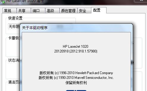

这是HP P1008的驱动,另外一台HP1020plus使用的是随机安装光盘的驱动。
