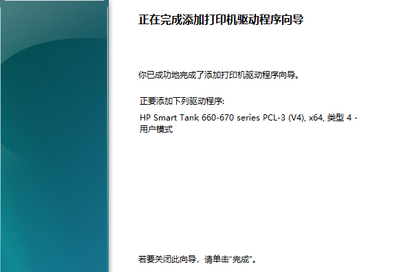

原本有个HP的打印机,把原来的驱动删了重装的。手机可以打印,但USB连接电脑就是打不了,能打测试页。文档,图片都打不了。8ce5f2e0974ff82461472ea6b370146.jpg

tank672 USB连接电脑无法打印
点驱动安装就显示已安装了
USB连接应该是好的,我也不懂。现在就是打印机报错0x80040003 不能打印
是不是驱动不对
