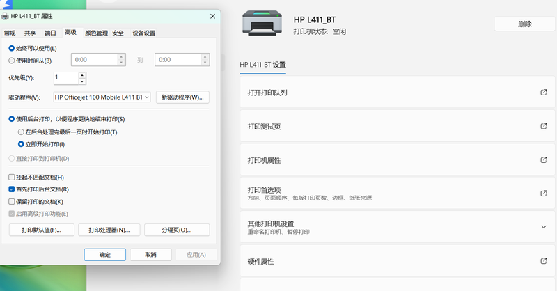

officejet100mobile printer
我使用的是window11操作系统,通过蓝牙连接安装打印机惠普officejet100mobile printer ,为何只有word文档多页打印只能打印一页,后面再出一张空白页即停止?但是测试excel文档多页打印都正常。(我发过一次了,但是找不到了,感谢版主手下留情,非常需要解决这个问题)

您好
请在电脑上打开控制面板--设备和打印机--找到打印机图标。
右击它--打印机属性--端口。
再找到前面带√号的端口,发图片给我。
同时,请提供打印操作过程完整截图,以便确认问题,谢谢。

您好
请通过手动添加 hp deskjet 1000的打印机驱动来替代。
方法:
1 下载 hp deskjet 1000驱动并解压
2 打开电脑的控制面板--设备和打印机/打印机和传真--添加打印机 - 我需要的打印机未被列出 - 手动添加 - 选择正确的端口(如上图) - 从磁盘安装 - 找到 hp deskjet 1000解压好的文件夹 - 选择里面任意一个*.inf文件 - 安装即可。
deskjet 1000驱动:
https://h30318.www3.hp.com/pub/softlib/software12/COL34557/dj-109016-3/Full_Webpack-1325-DJ1000_J110...
然后用hp deskjet 1000驱动测试打印,谢谢

使用推荐的程序(蓝牙连接)使用推荐的程序(蓝牙连接)打印前的预览打印前的预览打印效果,不能控制页面A4的效果。打印效果,不能控制页面A4的效果。

感谢配合
麻烦通过usb方式连接打印机,使用dj1000驱动,重新测试打印。

是因为蓝牙传输很慢吗?

您好
是的,usb传输速率是蓝牙的几十倍甚至上百倍。

用数据线也不行啊!用数据线也不行啊!
