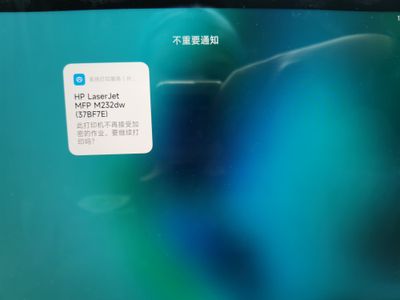

  • 通过WIFI连接打印机,用谷歌浏览器打印时显示如图此打印机不再接受加密作业,要继续打印吗?(不是每次打印都会跳出来,但是经常有这个情况)这是什么原因?怎么解决?

您好
安卓手机的话,如果打印图片, 使用hp   samrt 来打印试试.
如果是打印文件,  找到文件.打开方式--word--通过word来打印.排除一下是不是浏览器自身导致的.

是打印之后打印机给的反馈,应该不是浏览器的问题

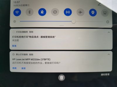

是网页调用的打印服务,操作流程如图:

您好
收到图片,感谢配合。
您可以尝试:
1 其它安卓设备按以上方式操作,打印是否正常?
2 安卓设备上可以安装mopria print ,最后一步打印时,不调动hp打印服务插件,选择mopria print试一下。
mopria print可以在安卓的应用商店或百度中搜索并下载,操作过程中遇到问题,请及时追问,谢谢。

用mopria print可以解决其中A平板的问题,A平板是鸿蒙系统,B和C平板是荣耀平板Magic的,虽然不会显示此打印机不再接受加密作业,但是在打印之后打印机需要很久(20秒以上)的时间才能打印出来是怎么回事?
打印之后一直显示正在打印:  
打印机很久都没反应:

还有就是用小米平板也是会显示此打印机不再接受加密作业  

您好
可以尝试通过mopria直接打印pdf,确认打印速度是否正常。
小米打印正常,mopria可以打印...
可以说明和打印机本身没有关系,可能还是与系统或打印的文体本身有关。
